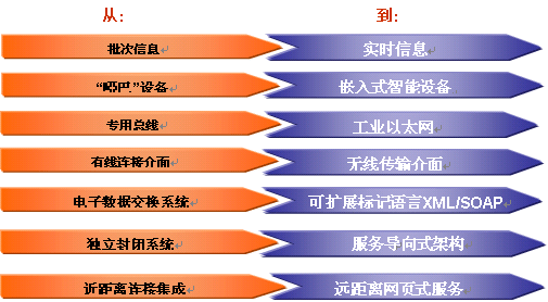

    在当前的自动化应用里,对自动化控制系统已经提出了更高的要求,下表列出了这些要求带来的变化。
    图一 自动化应用的最新需求
    虽然PLC业界已经注意到了这一趋势,并通过将PC技术应用于PLC产品,直接提供OPC Server、WEB Server及IEEE标准通讯接口等,以提供更高的应用灵活性。但是受限于传统PLC专属式的设计,其互操作性和灵活性很差(即使是对于同一品牌的PLC来说,也是这样),并不能完全满足用户的要求:传统的PLC均不能提供主动的事件通知,系统的集中监视管理有赖于服务器主机的主动定时查询;因为在实时信息上的欠缺,要实现跨PLC的事件处理比较困难,且速度延迟,效果不佳;无法提供本地直接处理的预约控制,预约控制完全有赖于服务器主机的集中处理,所以系统当机时,立刻停摆;系统的建构由于采用了不同供应商的多种平台,为整合各种不同的专用总线,系统之衔接有赖于第三方提供的OPC Server或Gateway,故其实施并不是一件轻松和容易的事情;系统升级将必须付出重新设计的成本和时间,其不可预见成本太高。梯形图程序的设计是基于个案进行,每一专案均无法完全复制应用,无法实现标准化,从而工程设计费用无法降低;现行自动化系统的数据容量太小,在适应新的应用需求时显得力不从心;无法实现实时同步远程的数据传输,与PDA、手机的连接比较困难;需要通过PC或第三方设备来实现基于WEB的远程数据发布。

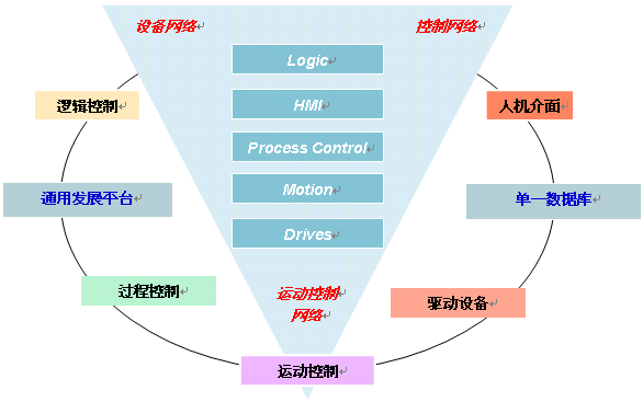

    综合业界专家的意见,所谓PAC系统应该具备以下一些主要的特征和性能:
    图二 PAC的功能定义
    提供通用发展平台和单一数据库,以满足多领域自动化系统设计和集成的需求
    一个轻便的控制引擎,可以实现多领域的功能,包括:逻辑控制、过程控制、运动控制和人机界面等
    允许用户根据系统实施的要求在同一平台上运行多个不同功能的应用程序,并根据控制系统的设计要求,在各程序间进行系统资源的分配
    采用开放的模块化的硬件架构以实现不同功能的自由组合与搭配,减少系统升级带来的开销
    支持IEC-61158现场总线规范,可以实现基于现场总线的高度分散性的工厂自动化环境
