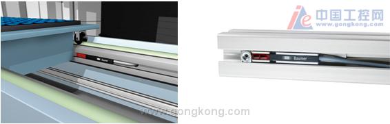

  最小的传感器尺寸(4 x 6 x 45毫米)诞生了新的解决方案。例如,传感器可采用快速释放适配器安装在正常的分式或公制挤出架中。
图2:在挤出架中安装传感器
  在传感器卡接入快速释放适配器中之后,将其放入挤出架中。快速释放适配器被紧固于任何仅带有一个槽板的常见型材中。在良好的防护下,传感器以极高的位置精确度对容器辊轮、工具手柄和托盘进行检测,完全不受它们的颜色、表面或材质的影响。因此,这一精妙而简单的解决方案适用于机器和设备制造领域中的许多应用。
