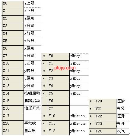

  I/O分布
  本系统分为三种运行状态,手动/单动/自动。手动是调整调试试时候操作。工作的时候用单动和自动两种运行方式。单动和自动区别是单动开一条槽,自动是多个槽(根据开槽需要),单动和自动有独立的配方各为20组,sv机种与EH机种一样有广阔的停电保持区,所以都把配方做在plc里面。调整齿轮比使得三轴正常运动速度时让plc输出脉冲在100k以上。三轴分别负责上下z,前后x,左右y,各轴回归要求快速,到开槽起始位置要求快速同时运动。

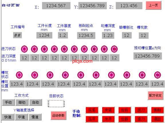

  设好配方----三轴回归原点----点自动----三轴到起始开槽位置-----开第一道槽,根据设定第一道槽需要刨的次数刨结束----开第二道槽-----到设定的槽数开完----x轴回原点位置,其他两轴回到起始开槽位置----第二块钢板放上去——
开槽过程中有气阀和液压阀的频繁动作,用来吹铁屑和拉动加紧钢板。开槽过程的各个状态都在触摸屏上显示。
  三轴运动有严格的次序,长度,宽度和深度都有保护,否则可能使得刀头损坏,钢板损坏,伺服报警。
