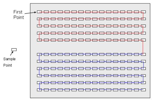

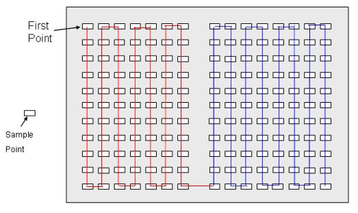

  测试范围与测试路径可由客户自行设定,横行 X 轴右移再直行 Y 轴向下移的案例参见图3;直行 Y 轴下移再由进行横行 X 轴右移的案例参见图4。搭配人机接口中的配方功能来达到数据库的建立,使用者输入数据库之配方画面参见图5, 红色路径为第一测试区,蓝色路径为第二测试区,最多可达到三个测试区,样品点与第一点位置可利用位置教导的方式进行,点动位置教导功能参见图6,十分便利。

图3 开始横行 X 轴右移 , 再直行 Y 轴向下移

图4 开始直行 Y 轴下移 , 再由进行横行 X 轴右移
