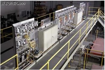

分散控制理念取代开关柜:所有元器件都是一个独立的模块并且直接安装在机械设备上。WWW_PLCJS_COM-PLC-技.术_网

DDA计划的基本要素是模块化。这个计划是通过在一个子系统上合并控制装置来完成的。每一个子系统都包括自身控制系统,模块化的结构,控制装置以及自身逻辑系统。控制装置已经从传统意义上的设备附件中分离出来,并且已经作为一个标准被建立在子系统中。随着这种标准的控制装置的使用,Automatic Feed公司的客户可以花费很少的成本来购买设备部件,并显著提高生产的可靠性和效率。现在,线圈处理和压力输送设备就像设备部件、电机、气缸以及电磁阀等部件一样,已经被设计为适用于每一个OEM供应商需求的产品,并且已经成为子系统中可以替换的一部分了。这种设计可以保证客户的特殊要求被考虑到实际应用中,并且可以使他们的生产变得更加可靠和高效,同时节省一定的成本。 WWW_P※LCJS_CO※M-PLC-技-.术_网

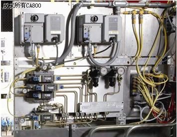

这台设备上安装的全部可快速插拔线缆都是图尔克公司的产品。

通过使用作为DDA计划中一部分的图尔克产品,Automatic Feed公司已经使分线盒的需求量大大减少了,其中压力输送线减少了97%,线圈处理生产线减少了90%。DDA计划同样可以减少附件数量,连接点数以及可能的故障点数。在执行DDA计划之前,一个装置有8个连接站,同时有19个可能发生故障的点。现在同样的装置只用2个连接站,6个可能故障的点。这是由于使用独立的子系统和图尔克的DeviceNet AIM模块以及接插件而实现的。 WWW_PLC※JS_COM-PmLC-技.术_网
Wolfrum指出,除了480伏特电压等级的情况以外,我们利用线缆的即插即用技术免去了几乎所有需要用螺丝刀进行的重复接线的工作。而且,一种可适用于所有安全电路的E型连接的即插即用型接插件的使用,避免了由于错误配线而导致的安全电路的重新连接。甚至于每一个网关上的线缆也是由工厂定制好的正确长度,从而减少了接线错误。除了480伏特电压等级的使用情况以外,这种用于面板上的接插件也是即插即用的,这种接插件的使用使得安装更快速,并且可以减少错误配线的发生。 WWW_PLC※JS_COM-PLC-技.术_网(可编程控※制器技术门户)
Automatic Feed公司将通讯以及供电用的线缆数量减少了70%,并且减少了50%的手工配线。这是使用可快速插拔的接插件代替固定终端接线型线缆的一个直接结果。同时,在设备上,固定终端接线的线缆的使用数量减少了87%;而在面板上,这个数量则减少了38%。实行DDA计划可以确保Automatic Feed公司为用户提供一种高效、省时以及高质量的服务。并且Automatic Feed公司经常在寻找不同的方式改进他们的运营模式来不断地为他们的用户提供优秀的产品和服务。WW.W_PLC※JS_C,OM-PL,C-技.术_网
