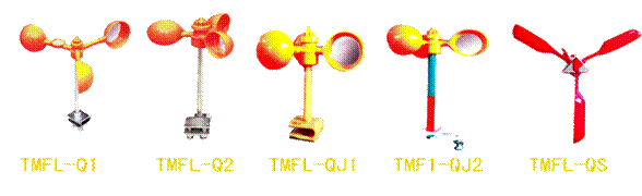

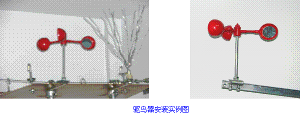

  驱鸟器
  驱鸟器以风力为动力源,同时采用独特的轴承,并在风轮上加装镜片,只需微风启动,每分钟旋转五十圈,使风轮在做反复运动时利用光学反射原理在驱鸟器区域内形成一个散光区,使鸟类惧光不敢靠近筑巢、栖息,即保证电力线路畅通减少线路故障又保护了鸟类。
  强风时产品设计有阻尼系数,会有抗风作用,不会无限旋转,安全可靠。
  风轮材料添加了国内先进的抗氧化剂紫外线添加剂,确保它在五年内无老化变脆、断裂、严重褪色等现象出现。
  汤姆森电气在风力驱鸟器的基础上开发出新一代绝缘型及哨声型。完全由绝缘材料制成,有效避免由金属杆造成接地、短路现象。
名     称
型  号
材  质
适用电压
风力驱鸟器
TMFL-Q1
高强度工程塑料
110KV-330KV
风力驱鸟器
TMFL-Q2
高强度工程塑料
10KV-35KV
风力驱鸟器(绝缘型)
TMFL-QJ1
高强度工程塑料
风力驱鸟器(绝缘型)
TMFL-QJ2
高强度工程塑料
风力驱鸟器(带声音型)
TMFL-QS
高强度工程塑料
10KV-110KV

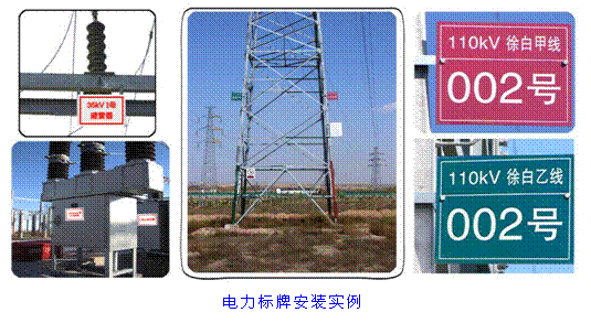

  电力标牌
  汤姆森电气专业生产各类输电线路上使用的标牌、铜标牌、不锈钢标牌、搪瓷标牌,——以先进的技术、严格的管理,完善的质量检测体系为金艺标牌的品质保证,产品在国内许多输电企业广泛使用。
  标牌材质有不锈钢和搪瓷。
  以上电力标牌安装方便、抗风能力强;在阳光照射下不褪色、不变形、耐腐蚀、抗高温、耐酸碱、耐热震、耐高温!
  汤姆森电气根据标牌的安装设计了0.4KV-750KV各种塔装和杆装的安装支架,此设计具有以下特点:
  1、安装简便;
  2、抗风能力强;
  3、不易脱落;
  4、具有防盗功能,配有防盗螺母;
