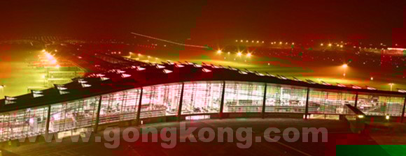

T3B航站楼夜景
 T3B航站楼夜景

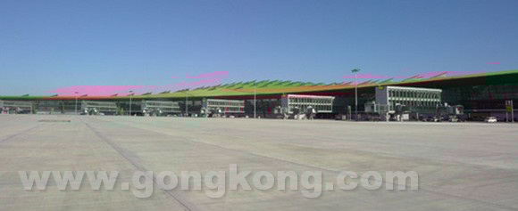

T3B航站楼外观
 T3B航站楼外观
