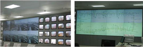

    CCTV系统包含64个监视器和8块大屏监控,可通过易控软件来把摄像头切换到各个监视器和大屏。另外,大屏可以选择各种模式,例如单屏模式、2*2模式、全屏模式等。同时可控制云台摄像头的视角、焦距、缩放等。
监视大屏
