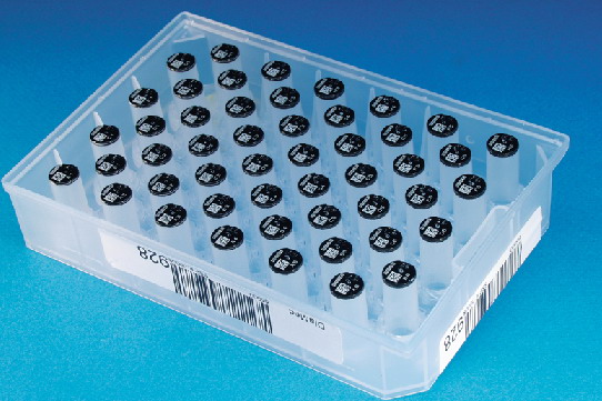

Central Labo是一家专门生产塑料医疗设备的法国公司。最近该公司碰到了一项难题,即如何确保对储存在特定容器中的每一份生物样本实行有效的质量跟踪。每一个容器里装有48个互相隔离的样本槽(well),用来存放血液或者血清的样本。
在使用新技术之前,存放样本的容器只使用一根条形码统一进行标记。一旦有一份样本出现问题,整个容器就会被剔除。为了能够对每一个样本槽进行单独的认证,Central Labo公司意识到需要使用一项十分特殊的打标技术,以此在每一个样本槽的微小表面上进行打标。
每一个样本槽的微小尺寸对DPM(直接零件打标)提出了极为苛刻的要求,而且基于对全面质量跟踪的需求,需要有一个能够整合必要的数据处理能力的自动打标流程,这同时也要根据Central Labo的特殊要求和技术指标度身定制。合适的解决方案需要打标两种不同的编码,即使经过很长的一段时间,也能被机器和肉眼辨认。

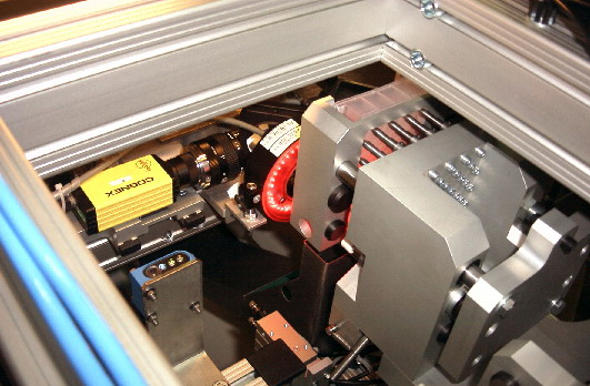

泰尼福的机器部门以为客户为本,不仅能够提供必要的激光打标技术,而且能够在康耐视In-Sight 1010视觉系统的帮助下,对相关的编码进行读取和验证。

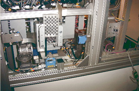

该流程的第一步是把48个样本槽手工装入容器中,并在容器上打上条形码。然后用激光给每一个样本槽分别打标,这包括了容器的条形码和每一根样本槽专有的认证码,并且用肉眼可以阅读。此外,还要标识含有相同信息的、DataMatrix机器可以阅读的编码。在这一步,每一个编码都要进行检查和认证,确保以后能够被解码。
康耐视In-Sight:位置认证和解码
康耐视In-Sight 1010摄像头设置的方法使得技术人员可以阅读每一份样本上的编码,而且借助于康耐视的PatFind 零件定位工具,整个检查和认证过程将更为流畅。视觉系统首先认证样本瓶的位置,然后摄像头把信息通过镜子转存。解码工作是一个自动流程,这个流程会比较预期结果和转存的信息进行。如果对比结果出现差错,流程将暂停,并把不合格的部件剔除。
整个技术流程认证一个容器的48个样本槽只需要一分钟的时间,Central Labo公司将从它带来的高效率和100%的可靠性中获益。
