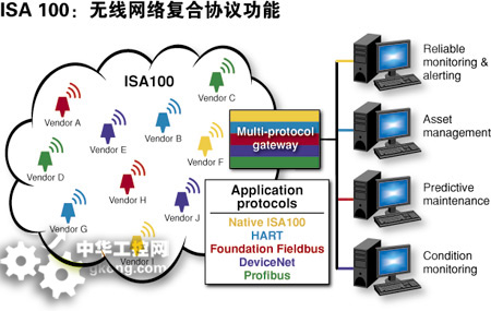

ISA100.11a的功能,是为设备及应用中的复合工业协议提供支持。
