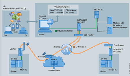

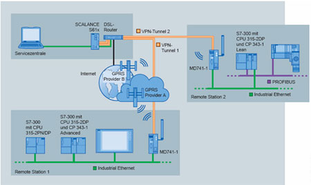

如同所有SINAUT网络的情况,远程编程和远程诊断对于GPRS连接也是支持的。相对于GPRS四到五倍高的速度使得EGPRS显著地便于远程编程和远程诊断。下面两张图显示了可能的配置:
使用SINAUT ST7的配置
不依赖于SINAUT连接服务中心用于远程编程和诊断
