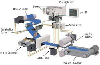

  利用PLC和I/O模块、电机驱动控制器和多轴控制器的一个实例是典型的包装应用,这种应用包括一个用于卷绕材料的退绕辊子、一个用于传送需要包装物品的进料装置,以及一些封口位置和一个完成包装后移走物品的传送装置。
  当被包装材料的注册信息比较差、包装材料的张力不一致以及封装较差时,这种系统的开环控制通常导致低的吞吐量(效率)和较差的质量。最终的结果就是因为额外的QA检查、监控以及产品损坏而增加了单位成本,且不说连续监控所增加的额外人力成本(见图1)。
  图1:工业控制中的开环系统示意图
  相同系统的闭环作业将增加参数的监控和反馈功能,例如辊子的扭矩、速度和辊子上剩余材料的数量(长度)、进料和出料传送装置的速度/张力、封口辊子的温度和压力、待包装产品的注册/定位以及任何一个关键单元的震动。上面例子中主电机驱动函数(速度、张力和位置)的控制可以看成是一个伺服系统,可以通过增加像温度和振动这类的二次测量来实现。

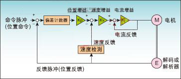

  在伺服系统中,通过位置、速度/角速度和电流环实现闭环操作(见图2)。
图2:在伺服系统中,通过位置、速度/角速度和电流环实现闭环操作
  位置环路通过输出一个带有由编码器或解析器提供的旋转角度反馈信息的速度/角速度命令,使电机的旋转角度能达到所要求的位置。速度环路通过环路中的这一部分来控制由位置环路所设定的电机旋转速度,环路由来自编码器或解析器的反馈数据来关闭。速度环路输出是电流环路的输入,它为电机提供实现指定位置和速度的电流。电机电流值被反馈到电流环路,将命令和响应值之间的差值尽可能地减小到零。Teridian公司获得专利的单转换器技术架构和应用在其用于测量单相或多相功率测量的能量测量器件71M651x系列中的技术非常适用于这些类应用要求的高精度电流测量。
