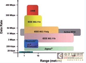

  ISM频带是无须授权、任何人均可使用频谱的一部分。在ISM频带开发产品的唯一要求遵守这部分频谱的一些规定。这些规定因国家不同而各异。在美国,联邦通信委员会(FCC)负责制定这些规定,而在欧洲“欧洲电信标准研究所(ETSI)”才是监管机构。“FCC条例”第15部分规定了美国的频带要求。图1说明了各种频率和频带,并列出了相应的监管机构。
图1 工作在ISM频带的不同无线标准

  根据不同的频率、目标数据速率、距离,以及互操作性的理想水平,新出现了几种工作在ISM频率空间中的标准。图1显示了无线工程师进行产品开发时最常使用的一些标准。

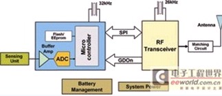

  每个无线传感器都被看作一个节点,拥有无线通信能力,同时还具有一定的信号处理与网络数据的智能。根据应用的类型,每个节点都可以有一个指定的地址。图2显示了某个节点的通用结构图。它一般会包括一个传感装置、一个数据处理微控制器,以及一个无线连接RF模块。根据不同的网络定义,RF模块可以起到一个简单发射器或者收发器 (TX/RX)的作用。进行节点设计时,注意电流消耗和处理能力非常的重要。微控制器的内存非常依赖于所使用的软件栈。

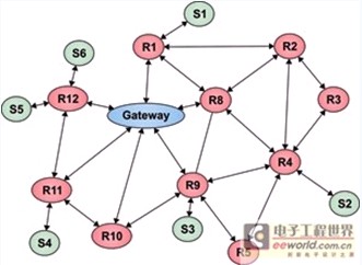

  B)网状网络:在网状网络拓扑结构中,如图5所示,节点与许多冗余互连连接在一起。如果某个节点故障,有许多其他方法让两个节点进行通信。这种拓扑具有较好的可靠性,但在电流消耗和软件开销方面付出代价非常大。这种拓扑结构可以通过所有权或者Zigbee标准来实现。
图5 WSN应用中所使用的网状网络拓扑
