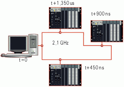

    PAC系统通常采用标准、开放的背板总线,如PACSystems系列RX7i采用VME64总线;RX3i采用cPCI总线,这两种总线是目前嵌入式控制领域中流行的总线标准,均可支持多CPU并行处理功能,且由于采用标准开放背板总线,使得PACSystems系列产品可支持大量第三方模块集成到PACSystems产品中,如CPU模板、通信模板、I/O模板等,体现了系统的开放性、优越性。一个典型例子是PACSystems系列可支持2.1G通信速率,使用光纤映射内存技术,结构如图2所示。
图2 影像内存技术CMX网络可达到2.1G通信速率
