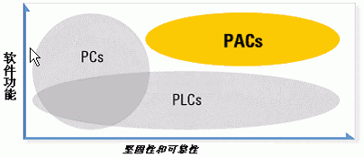

    和基于PC控制系统相比,有关PLC(可编程逻辑控制器)优势和劣势的激烈争论已经持续了十年。由于PC和PLC在技术上的差别越来越小,并且随着PLC采用了商业化(COTS)硬件以及PC能采用实时操作系统,从而出现了一种新类型的控制器——PAC。PAC的概念是由自动化研究机构 (ARC) 提出的,它表示可编程自动化控制器,用于描述结合了PLC和PC功能的新一代工业控制器。传统的PLC厂商使用PAC的概念来描述他们的高端系统,而PC控制厂商则用来描述他们的工业化控制平台。

    这种新的控制器是为解决“20%”的应用问题而设计的,它结合了PLC和PC两者的优点。ARC的工业分析家把这种设备称为可编程自动化控制器,即PAC。在ARC的“可编程逻辑控制器世界概览”研究中,他们给出了PAC的五个主要特性。这些控制器特性是通过定义软件的能力来实现其功能的。
