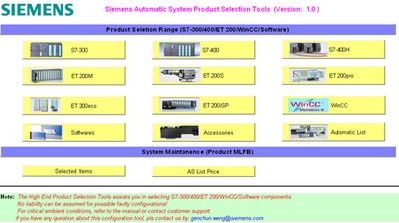

HEP配置工具采用Excel软件设计,无需安装,也无需额外的软件平台就可以轻松地对如下的产品进行配置:
- S7-300/400/400H
- ET 200M/ET 200S/ET 200PRO/ET 200ECO/ET 200ISP
- WinCC
- 工业软件包括STEP 7, PLC-sim及其选件
- 附件,如PROFIBUS-DP连接头,编程电缆等

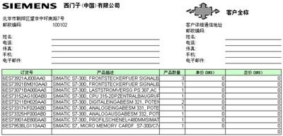

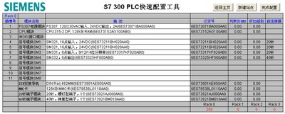

2) 拥有强大的的错误检查功能,如S7-300中提示选择安装导轨以及选择的安装导轨是否合适等检查功能; W1WW_P4LCJS_COM-PLC-技.术_网
3) 可以轻松加入必要的附件,如在选择了S7-300的信号模块后,配置工具自动将需要的20针或40针前连接器加入到配置列表中; WW.W_PLC※JS_C,OM-PL,C-技.术_网

6) 自动进行相应站点的配置,在该配置工具中可以对ET 200S/ET 200PRO/ET 200M/S7-300产品进行自动配置,您只需要输入相应的DI/DO/AI/AO点数,配置工具将自动进行计算,得出一个最合理的配置列表;
