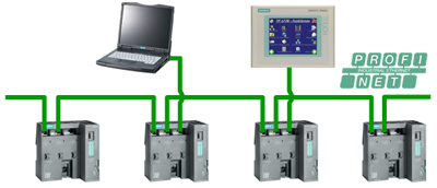

ET 200S分布式I/O家族中除了支持PROFIBUS的IM151-7 CPU之外,又增添了支持PROFINET 功能的IM151-8 PN/DP CPU。该CPU集成有3个功能完全一致的PROFINET接口,CPU性能类似于S7-300家族中CPU314的功能,该CPU的发布填补了分布式I/O家族在PROFINET和以太网领域的空白,具有重要的意义。同时提升了ET 200S分布式I/O产品系列在原始设备制造商家(OEM)领域的竞争优势。
IM151-8 PN/DP CPU具有如下的优势:
    1) 工作存储器128KB, 单位指令执行时间为100ns;
    2) 站点宽度可以达到2米或最大可以扩展到63个模块;
    3) 带有3个功能完全相同的PROFINET接口,可以轻松实现线性拓扑结构;
    4) 支持PROFINET中的RT和IRT通讯功能;
    5) 作为PROFINET I/O控制器,可以连接128个I/O设备;

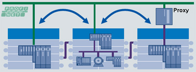

    6) 支持PROFINET CBA功能;
    7) 支持开放的以太网通讯,包括TCP/IP, UDP, Iso-on-TCP;
    8) 集成网页服务器功能,可以轻松查询站点诊断信息,故障信息;
    9) 可以通过以太网实现时钟同步功能(NTP);
    10)通过扩展PROFIBUS-DP主站接口模块,可以实现PROFIBUS-DP主站功能;
    11)可以通过网络对Firmware进行更新等。
