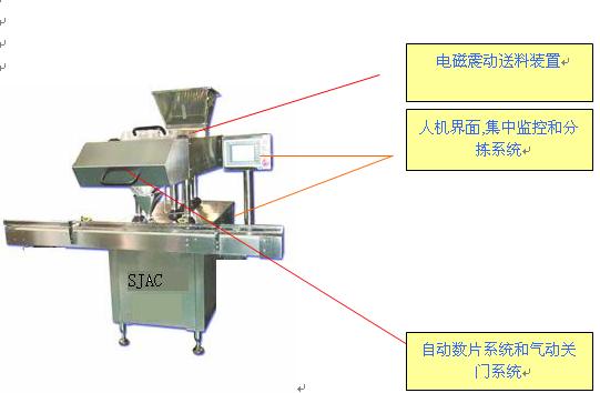

  本项目电子数片机分单通道、双通道、多通道几种。每个通道一般由8组光电关开组成,每罐装一瓶药品由一个通道完成。因此为提高产量,可将机器开发成单头或多头机型,但原理是一致的,都由图1所示几部分组成:电磁震动送料装置、气动关门装置、自动数片系统、集中监控和分拣系统。
图1
图1 电子数片机结构示意
2.2 送料装置
  系统自动工作后,首先通过光电判断预装瓶子的位置是否正确。当一切信号无误后,震动送料系统会在接受启动信号后,自行启动。震动系统分为三级:一级为震动排料,二为缓动送料,三级为分通道送料料分装。经过三级调整,以达到落料均匀、数粒准确、适应性强。
2.3 自动数片和关门系统
  当药片下落过程中通过数片光电开关时,自动数片系统会将信号送到分拣系统(PLC)中,然后PLC会根据用户设定的罐装数量来控制气缸的快速动作,实现实时关门,以达到精确罐装的目的,提高系统的稳定性和精确性。
2.4 集中监控和分拣系统
所有数片机的参数和运转情况,都将通过监控系统――台达人机界面来巡检其工作状况。包括气缸动作时间、自动数片系统的正常与否都将一目了然。
