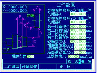

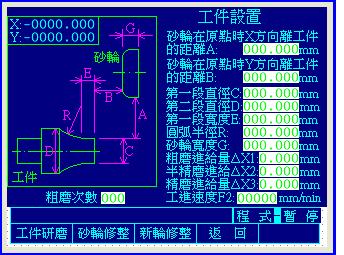

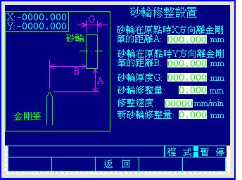

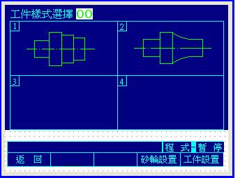

  台达PUTNC-H4C-2数控系统如图1所示。工件定义画面如图2——图5所示。

图2 工件选择画面
图2 工件选择画面
图3 1号工件设置画面
图3 1号工件设置画面
图4 2号工件设置画面
图4 2号工件设置画面
图5 砂轮修整画面
图5 砂轮修整画面
