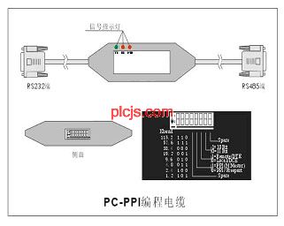

PC/PPI Multi-Master Cable 光电隔离型西门子S7-200 PLC多主站PPI编程电缆,内置RS232C/RS485转换,带8个DIP开关,支持PPI协议 、多主站PPI协议、高级PPI协议,及187.5Kbps高速通讯。 在功能上,100%兼容西门子原装产品(6ES7 901-3DB30-0XA0)(产地:台湾、带适配器和电源、接收、发送指示灯
图中: 当数据从RS-232传送到RS-485口时,PC/PPI 电缆是发送模式;当数据从RS-485传送到RS-232口时,PC/PPI 电缆是接收模式。当检测到RS-232的发送线有字符时,电缆立即从接收模式转换到发送模式。当RS-232发送线处于闲置的时间超过电缆切换时间时,电缆又切换到接收模式。这个时间与电缆上的DIP开关设定的波特率选择有关。
